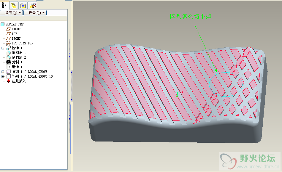

[求助] 曲面阵列怎么切不掉?请高手指点

 楼主| 发表于 2010-9-27 11:16 | 显示全部楼层
上传附件太小了.麻烦啊````

发表于 2010-9-27 12:35 | 显示全部楼层
剪切的方式必须是贯穿,否则可能有的情况下不能正确切除。
另外,文件太大时请将“在此插入”的箭头拉到最顶上,这样文件会小很多。知道使用ProE的人会知道如何恢复!

发表于 2010-9-28 09:36 | 显示全部楼层
你这么做多麻烦啊  为什么不先阵列然后折弯呢

 楼主| 发表于 2010-9-28 10:08 | 显示全部楼层
would.知道了.但.好像.没有直接回答问题啊`各位帅哥.
二楼的帅哥请说清楚点OK?
这个我是看到论坛上位哥们做的.自己做的时候才发现第二次剪切不了.
