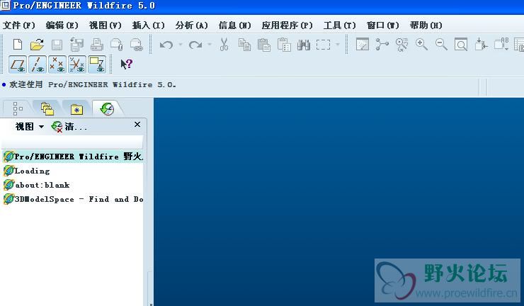

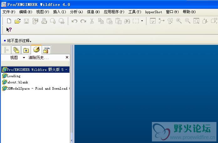

不知道有没有朋友同安装了4.0的5.0的,  先说说我的问题,我的4.0和5.0同用一个配置文件,其它的都没问题,4.0的字体没有问题,可5.0的字体就出现问题了,也不是很大的问题,就是字体变粗了,还有阴影。系统是xp的,不知道该如何解决之个问题呢。如图:

发表于 2010-9-27 10:54 | 显示全部楼层
属性/外观/高级/在项目里选择菜单-在下面的字体项的后面那个大小调大点的数值--确定退出,再点下应用就可以了

 楼主| 发表于 2010-9-27 12:01 | 显示全部楼层
原帖由 liruihaoyou 于 2010-9-27 10:54 发表
不是那里的问题呀
配置文件的事
发表于 2010-9-27 20:20 | 显示全部楼层
设置为其他的起始目录是不是菜单也粗体?
1261
1525
 楼主| 发表于 2010-9-28 08:30 | 显示全部楼层
原帖由 野火 于 2010-9-27 20:20 发表
设置为其他的起始目录是不是菜单也粗体?
如果说改用其它的启始目录的话,字体一切正常

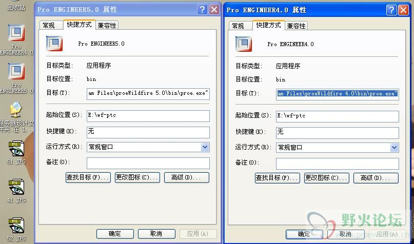

发表于 2010-9-28 11:32 | 显示全部楼层
你还好.我4.0`5.0安装后打开的都是5.0```只能在目录下才能打开4.0的我哭`````5.0的是英文的   我郁闷

1261
1525
 楼主| 发表于 2010-9-28 17:10 | 显示全部楼层
原帖由 YZY 于 2010-9-28 16:33 发表
感觉5.0的界面确实做得不好,都是朦朦胧胧的。
别说叫我改这个改那个的,
以前3.0 4.0 不都是清清楚楚的么?
这是配置文件的问题,  我已经解决了、
1261
1525
 楼主| 发表于 2010-9-28 17:12 | 显示全部楼层
原帖由 不解 于 2010-9-28 11:32 发表
不会呀,  你在桌面上4.0的图标重命名写个4.0,  5.0的图片也此,就不会出现混乱了
