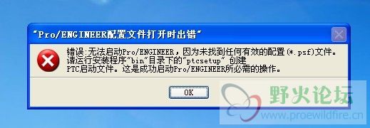

安装完以后出现了如下所示警告,该怎么办?

发表于 2010-9-26 17:33 | 显示全部楼层
      这是安装进程有失误。
      就按照对话框的提示,重新“运行安装程序‘bin'目录下的'ptcsetup'创建PTC启动文件”就可以呐!

 楼主| 发表于 2010-9-26 19:59 | 显示全部楼层
回复 3# yun0336wu 的帖子
我试过了,貌似不行~~

 楼主| 发表于 2010-9-26 20:20 | 显示全部楼层
谢谢大家,已经好了,原来还是许可证没弄好~~
发表于 2010-9-26 21:28 | 显示全部楼层
在你的安装目录下有个文件夹bin  里面找到ptcsetup  在运行一次     是由于你没有启动文件引起的  或者是你自己新建一个启动文件也是可以 那个文件叫什么名字我记不起了 不过可以设置一个强制启动文件后最名是.sup好像  你能接到 proe书吧 看看 你就知道怎么能了
发表于 2010-9-26 21:42 | 显示全部楼层
应该是许可证没有搞好
