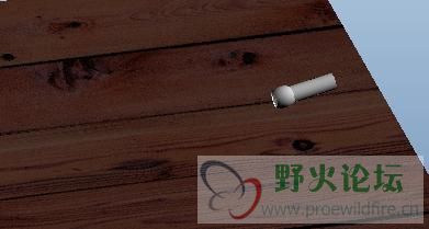

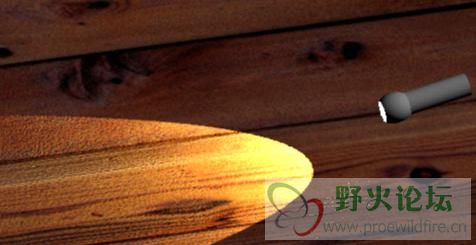

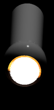

曾经看到有人求助电灯的渲染方法,我有时间自己简单的试了一下。渲染了一个发光电筒的效果,和大家分享一下。(我不是高手,对渲染的理解也不太深,希望可以和大家一起研究一下)。
  先发两张效果图看一下:
  然后说一下步骤:
    先做一个电筒的外壳,前面做了一个透明的面以另光线能够通过,并做出发光的效果。
    然后进行渲染的设置:
    先设置好场景和房间,把电筒的位置放好。(这里不是重点,我只简单的说一下)。我选了一块木地板,其它的墙壁不要。

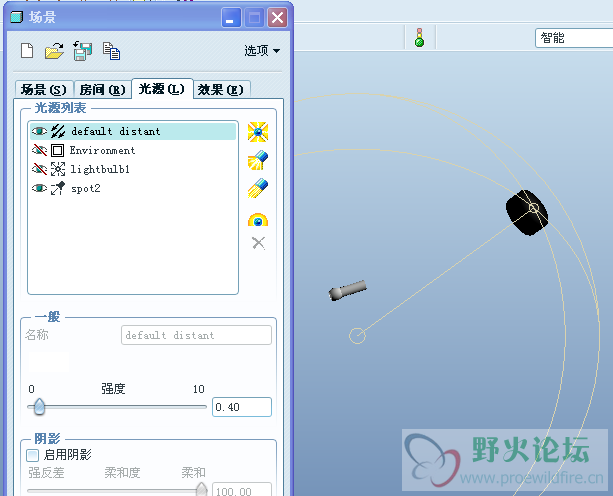

   然后就是关键,设置光源:
     为了避免背景一片漆黑,我先设置了一盏“远光源”,射向地板,强度不要太高(我设成0.4)。

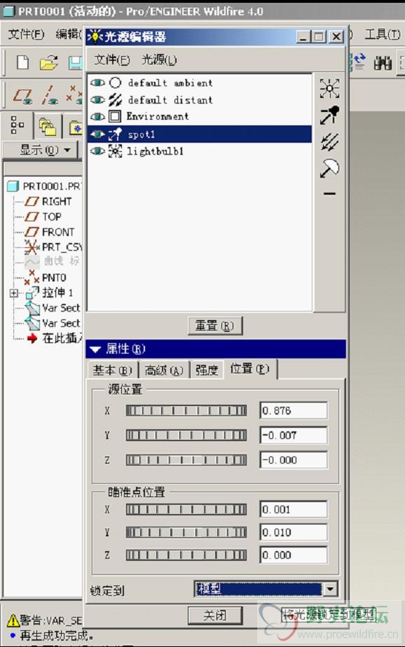

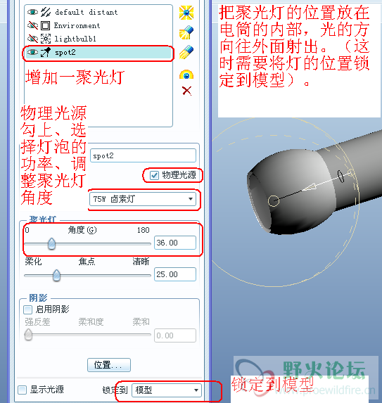

  然后再设置一盏“聚光灯”,把它放置在电筒里面,光线的方向和电筒的照射方向一致。(这时将灯的位置锁定到模型,另灯和电筒的相对位置固定)。
  物理光源勾上。(经过试验,这个勾一定要选上,否则不能做出光线从电筒射出的效果)
  灯的角度调小一点,以做到电筒的聚光效果。
  好了,关键的设置都做好了,渲染窗口看看效果吧!

楼主,我想请问下你用的是5.0吧
我在4.0里没办法将聚光灯放到电筒的内部,这是为什么?
107
146
发表于 2010-10-11 18:13 | 显示全部楼层
受益菲浅
152
520
宣传大使勋章
 楼主| 发表于 2010-10-11 20:02 | 显示全部楼层
原帖由 lesliecen 于 2010-10-11 17:25 发表
楼主,我想请问下你用的是5.0吧
我用的是5.0.
我在4.0试过了,做不出这样的效果,主要是没有"物理光源"的选项.
不把这个勾上是做不出这样的效果的.
