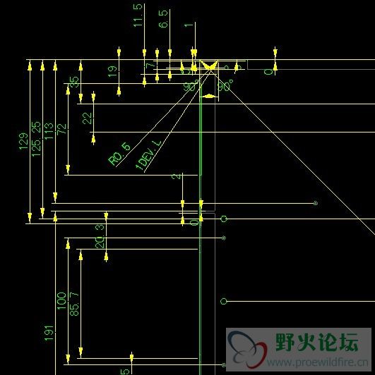

在工程图里面如何快速的删除某一类型的尺寸标注?

发表于 2010-9-26 13:48 | 显示全部楼层
显示的时候不是有选择的吗?

 楼主| 发表于 2010-9-26 14:19 | 显示全部楼层
哪有选择? 我的是加载模板的时候就加载了所有的视图和尺寸,没的选

发表于 2010-9-26 20:11 | 显示全部楼层
编辑,查找,对话框里选尺寸,有很多筛选条件

 楼主| 发表于 2010-9-26 20:28 | 显示全部楼层
楼上的方法好像行不通,没办法做到我需要的这样
