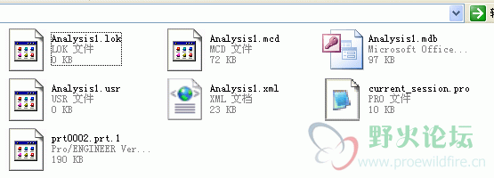

我用proe做零件的受力分析,按照教程设置完成后,运行“分析与设计研究”之后没有出现结果文件,怎么办呀???请大侠帮忙。
模型文件如:图一,生成的文件如图二,但没有*.rwd,  *.xdb    *.mrs.           这类文件从没有见到过。
消息区提示如下:
。正在检查设计研究的有效性...
。正在检查是否缺少某些约束 ...
。正在检查约束/约束冲突 ...
。正在检查分析的有效性 ...
。PRT0002已存盘。
。设计研究已启动。

 楼主| 发表于 2010-10-20 08:39 | 显示全部楼层
回复 3# 野火 的帖子
谢谢,管理员。我下载下了Microsoft Visual C++ 2008 Redistributable 以后,可以运行了;看来还是系统的问题。
