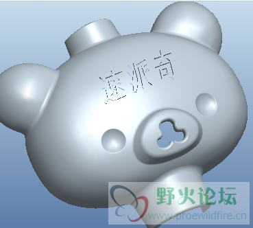

约束也没用,郁闷着!

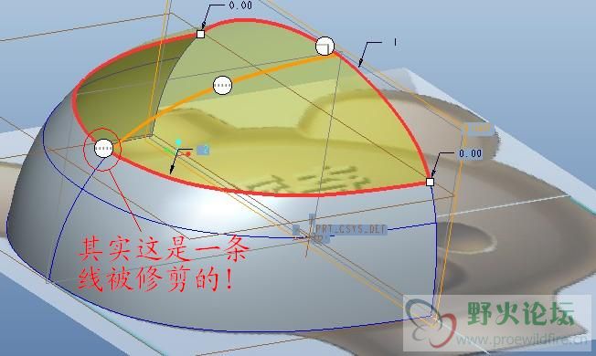

标记为1曲线 你修改下试试

面上的点要相切啊兄弟!!!

第二方向的 约束曲线 没相切吧

要做到曲面相切就必须先做到曲线相切
曲线相切了曲面也就相切了
曲面相切了外表也就漂亮了
曲面相切时还可以到左上角调节内部曲线不过一般不用动

补充一下如果消息区在下边的话内部曲线就在左下角调

问题已解决
本人很少上论坛,问题也早已自行解决,解决方法是切面再补面,非常感谢大家!
