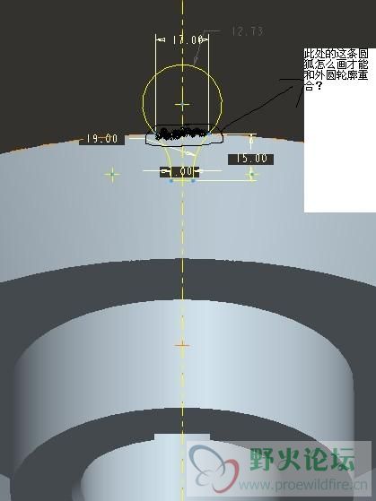

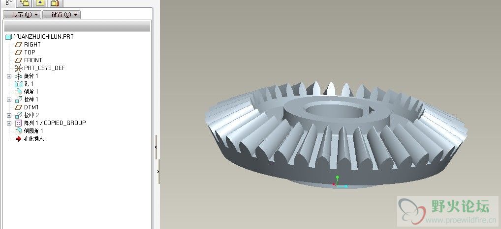

如图所表示的. 3.jpg 还有那个轴齿的横截面怎么画?本人为了达到效果  随便画了下(去处材料嘛)

 楼主| 发表于 2010-9-26 01:39 | 显示全部楼层
上图PART

发表于 2010-9-26 14:50 | 显示全部楼层
用通过边创建图元这个功能就可以

发表于 2010-9-27 12:30 | 显示全部楼层
首先必须指出,所标记的位置的圆弧不是圆,而是圆在平面上的投影——椭圆。可以使用草绘工具中的“从边界创建图元”工具创建你所指示的位置的曲线。
