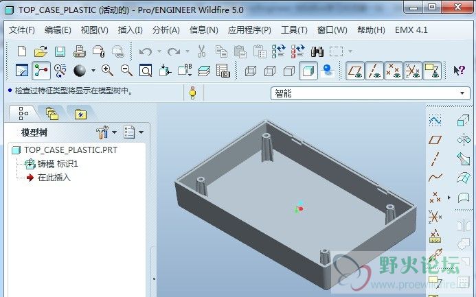

如图所示.这是分模后的浇铸件,单独打开没有基准面\轴\点,请问有经验的前辈们指点迷津.如何使之显示,以便出工程图.谢谢

你在组件里创建模型的时候没调用起始零件吧,直接选模型上的面就可以在工程图里定向视图的

为何用铸模出图?参照零件不是好出图吗?再说组件里也一样好出图啊。
