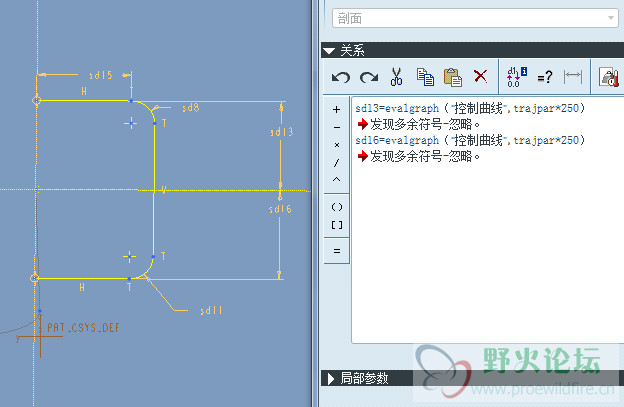

发表于 2010-9-25 21:17 | 显示全部楼层
你这个应该是用图形的一个关系式吧,我觉得,关系式好像不太对
你关系式不对。SD=EVLGRAPH(图形,10*TRAJPAR     这样才可以,你少了10*RAJPAR ,
