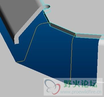

[求助] 求个板金补面,大虾们快快出现
297
378
发表于 2010-9-25 14:56 | 显示全部楼层 |阅读模式
如题,如图,附5.0的prt
期待高手

搞定,收工。   不过楼主的建模方法真是。。。。

 楼主| 发表于 2010-9-25 17:45 | 显示全部楼层
别笑我了  真的对 板金一窍不通  刚开始研究
楼上的能不能上个prt   先行谢过

创建“混合壁”,然后使用“合并壁”命令。
这个好像是有一本教材里已经有的实例了,建议去找一找看看。
