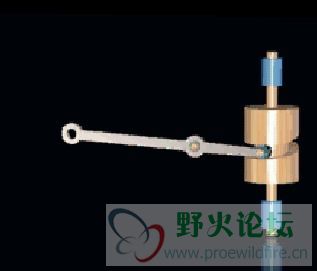

捕获.JPG 类似图片的圆柱凸轮仿真怎么做??

直接用proe的运动仿真就可以了吗?

发表于 2010-9-25 20:03 | 显示全部楼层
设定凸轮的运动路线就ok了。

发表于 2010-9-26 10:59 | 显示全部楼层
就将槽凸轮定义为槽曲线后定义槽连接就行了,仿真时将点、曲线隐藏就ok。

 楼主| 发表于 2010-9-27 00:29 | 显示全部楼层
哪位高手能仿真起来的,教教小弟。我有类似的PRT文件,可以话留下QQ,我发给你,这里上传不上来!

发表于 2010-9-30 09:43 | 显示全部楼层
我已经给你处理好了传回你的邮箱了!

回复 5# f15200 的帖子
用槽连接可以吗?
驱动曲线好解决,但那个点呢?你选取的哪个?
这个点在滚子上不是一个定点啊,它也会随这凸轮的转动而沿滚子的轴线移动啊

发表于 2011-3-23 11:22 | 显示全部楼层
这么长时间了,不太记得了,你将隐藏的特征恢复一下看看吧!

发表于 2011-3-28 11:53 | 显示全部楼层
可以在中心草绘一条轨迹曲线,点选在中间。再隐藏。
