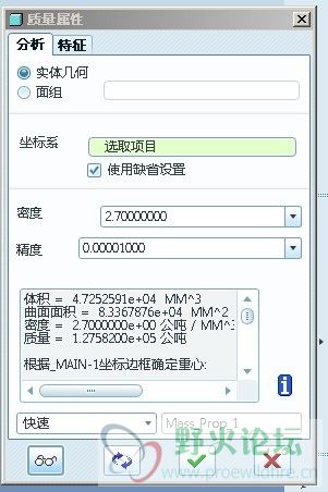

发表于 2010-9-25 12:02 | 显示全部楼层 |阅读模式
这里的*.*****e+** 还有单位 实在不明白
求助各位GS
5459
1037
9915
发表于 2010-9-25 14:17 | 显示全部楼层
      这是“科学记数法”的格式。
      如果格式表达式在 E-、E+、e- 或 e+ 的左侧至少包含一个数字占位符(0 或 #),则以科学记数法格式显示数字,并在数字与其指数之间插入 E 或 e。左侧的数字占位符的个数决定了指数中的数字个数。
      使用 E- 或 e- 可在负指数的后面放置一个减号。
      使用 E+ 或 e+ 可在负指数的后面放置一个减号,在正指数的后面放置一个加号。还必须在该符号右侧包括数字占位符以获取正确的格式。
      例如:
      e+35,即是10的35次方;
      e-40,即是10的负40次方 。
