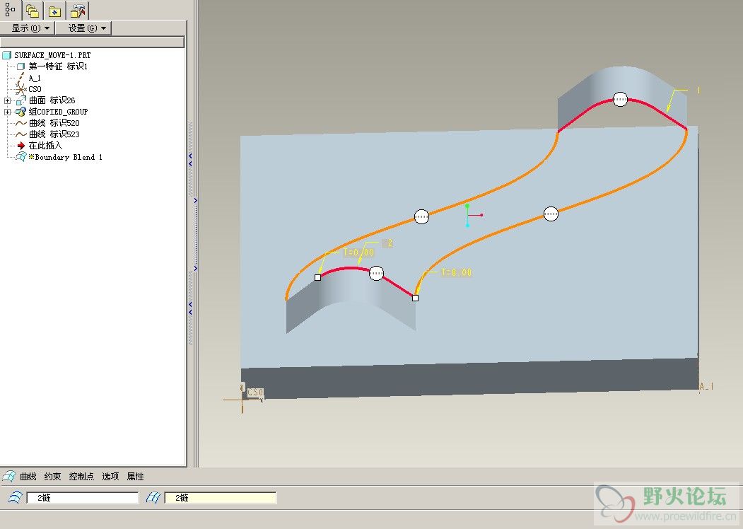

有时按shift 不能选取圆圈曲线或曲面,小弟遇到这种问题好多回了!
如图,按shift出现“依次”,不能找到整个曲线。
433
578
发表于 2010-9-25 11:09 | 显示全部楼层
shift键的功能是选头尾就行的,你别一条条的选
