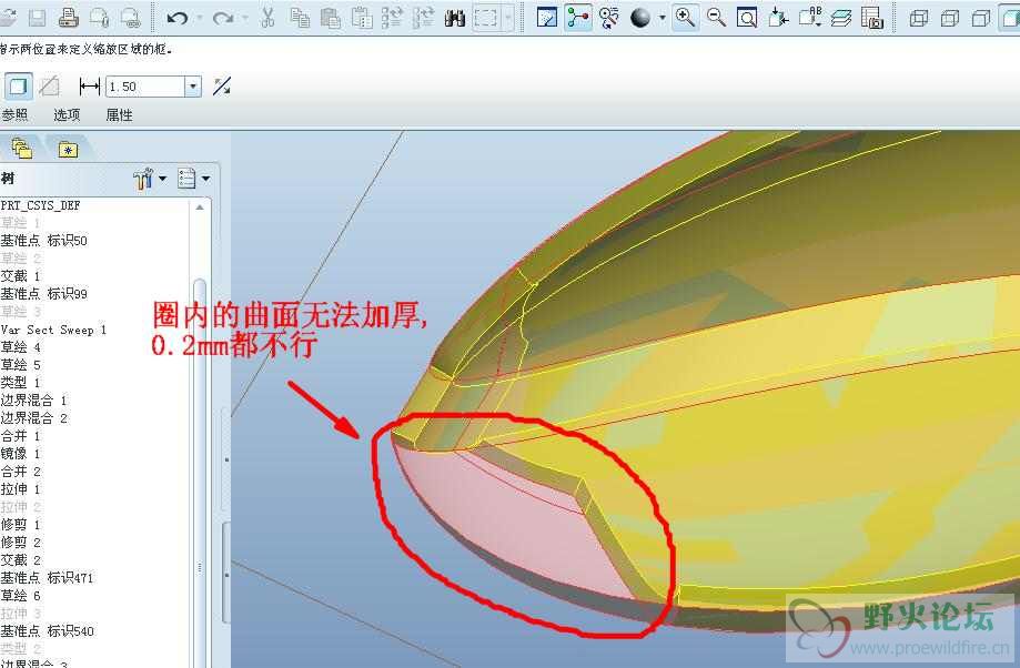

请大侠们看看.帮忙解决一下,或者提点建议.谢谢

prt0002.prt.这个是PRT档 ,5.0做的

加厚之后出现了自相交,箭头所指处的拐角过于尖锐。不防先合并曲面,将尖锐处倒圆试试。

其实这个问题一点不奇怪,有时候出现不能偏移或者是加厚的情况
自己测一下半径吧
具体看图吧
