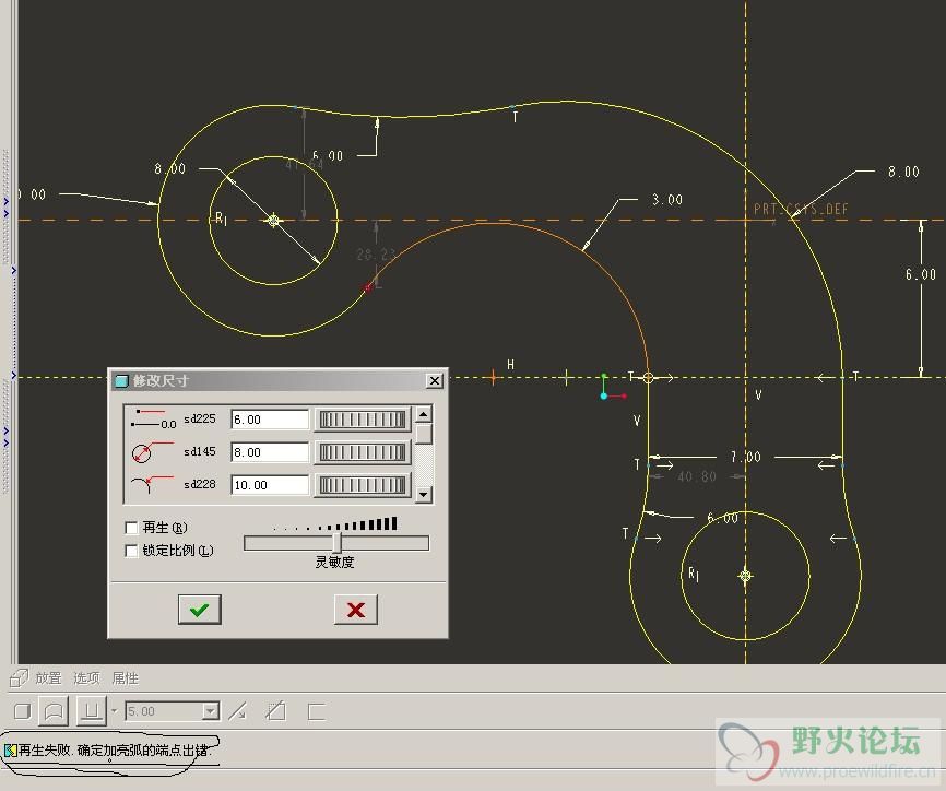

做复杂一点的草绘 ,经学会遇到不能生成的情况,请高手分享受经验!!如下图:
提示确定加亮弧端点出错。

是不是有多余的线段没有删除?
当然尺寸的选择同样是至关重要的

应该出现断点了。

有多余约束~删除多余的约束就好了

 楼主| 发表于 2010-9-25 10:49 | 显示全部楼层
回复 2# dzdd1234 的帖子
谢谢你的指点,果然是这样的!
