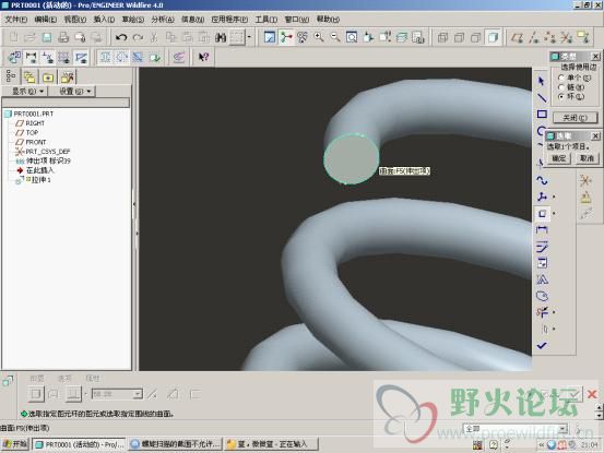

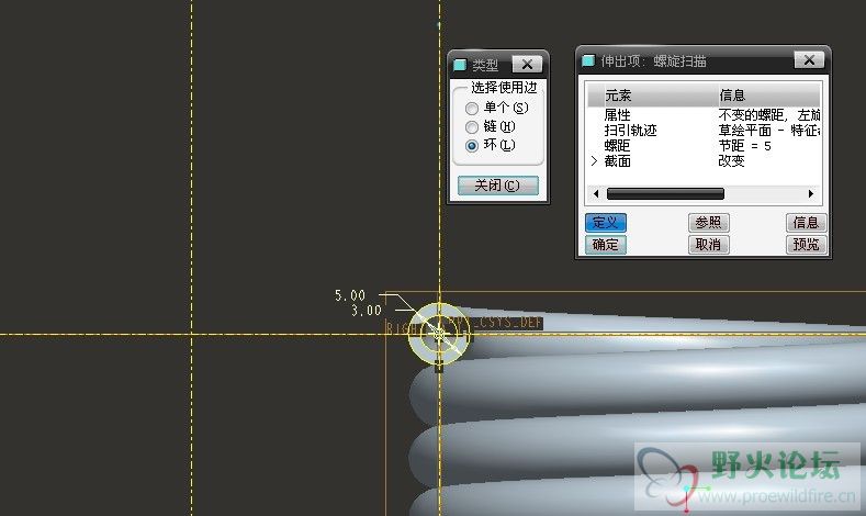

螺旋扫描的截面不允许使用上个特征的边么?  我是先拉伸一圆管子  然后利用圆管端面的边组成环 做成截面  最后提示我 不能相交带有特征的截面.之后用草绘定义尺寸在端面画了个尺寸和管尺寸相等的圆面 确可以了 本人初学 所以想确认下是操作的问题还是本来命令要求就是这样的  知道的麻烦了 谢谢 999999999999.jpg

用手画一个圆,不要用那个边生成圆。你那也有内外两个圆啊。

螺旋扫描在3维空间不断变化,用他的面,和边都有可能有问题。连接出可能会产生短边。(个人看法,别扔砖头)

楼上的我这样也没问题的  只是你在这个截面再做个螺旋扫描. 草绘的时候你选取边做参照  生成实体的时候看有没有出错

圆管端面的边组成环不是标准圆,没有参照
