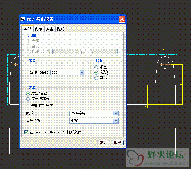

各位请帮帮忙,
小弟在工程图 2D 图 保存为 PDF文件时,虽然点了不可见线为虚线, 可是在PDF中依然为实线!!!
可能是config的设置问题。 请大哥们帮帮忙!!
谢谢!!!

试试
见图
