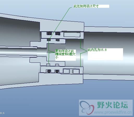

如何在内孔圆15.8设计一个O圈呢,我不怎么懂O圈的变化压缩量,我在圆柱上应该挖多深的槽,还有用的O圈的厚度要多少呢,我设想的范围应该用圆12*2.2左右的把,希望知道的朋友门提供点资料把

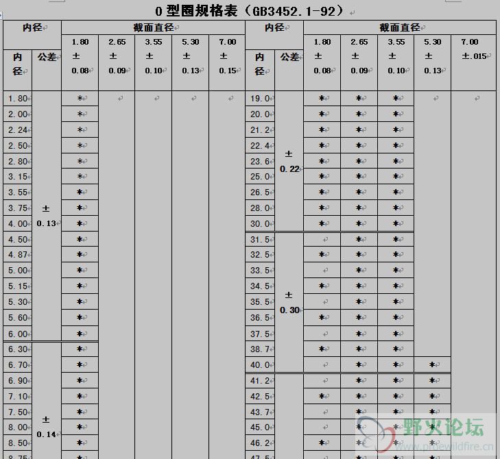

附件是O形圈的尺寸规格表,至于变形量,这跟材质有关系。
确定型号范围后,你可以在市场上找到做O型圈的厂家,咨询它变形量,完了以后再共享一下, ,互利互利……
O型圈规格表.rar

沟槽的尺寸和公差在标准上都有的,找GB3452.1那个标准查查

O型圈有标准件的   槽的尺寸个人建议取压缩量的70%       我做O型圈槽基本是按照这个比例  没什么问题

沟槽小径加“O”型圈截面直径之和大于孔内径70-80S即可,如内径直径为15.8,“O”型圈截面直径为2,沟槽小径为=15.8-2-2+0.8=12.6
