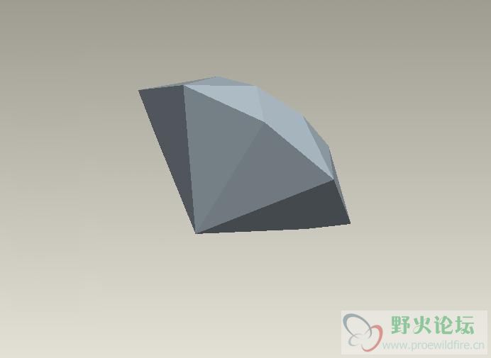

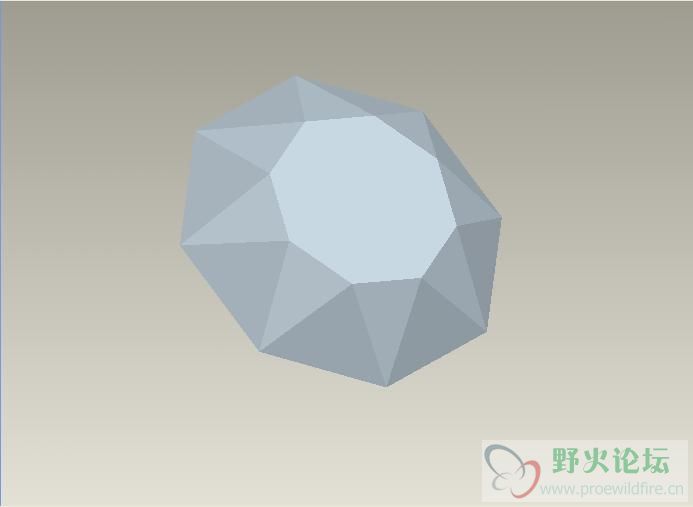

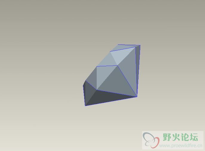

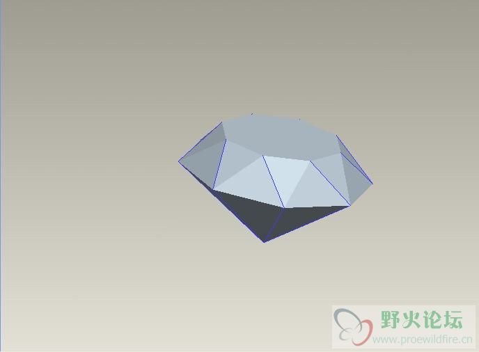

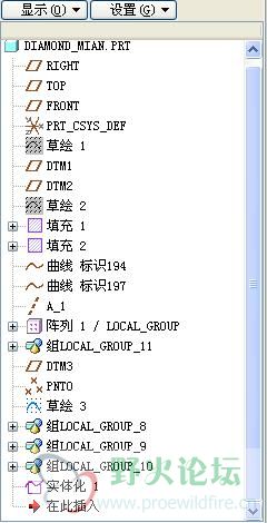

昨天用混合好像不行,这次迂回一下:
  1.直接画两个空间平行的正八边形(上下间距20,上面的边长22.5,下面的边长40,两正八边形错位22.5°),然后填充;
  2.插入基准曲线将上下两八边形的顶点连接;
  3.将个三角形“边界混合”(填充);(提高效率,先画轴线,连接出一个三角形,“边界混合”,然后阵列)
  4.将上述步骤产生的表面两两合并最终成一完整表面;
  5.插入平面(平移40),做点;
  6.将上述八边形顶点与做出的点连接、“边界混合”(不知道为什么,这点不会画,勉强画好后又无法阵列!
  7.将上述步骤产生的表面两两合并最终成一完整表面;
  8.实体化--完工!
附注:
    虽然很幼稚,但我每天在进步!!不错!! (自我激励一下!!)
又附:
    哥们说,我这样搞单飞没出息,还是要找本好点的书来系统的学习!!以免养成坏习惯!!

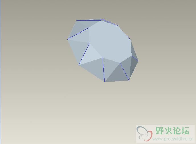

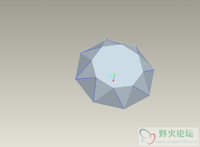

提出问题:
1.上述第6步中的点该怎么画?!为什么用不了阵列?!
2.在如下效果图中,那蓝线怎么就去不了?!
【PRT备份】:
diamond_mian.prt.part1.rar (97.66 KB, 下载次数: 279)
diamond_mian.prt.part2.rar (76.39 KB, 下载次数: 174)

发表于 2008-4-29 20:22 | 显示全部楼层
用你那种方法话的···
蓝线嘛···
直接将它隐藏了就是了 ···
第6点我是直接草绘的,不存在选点问题···
