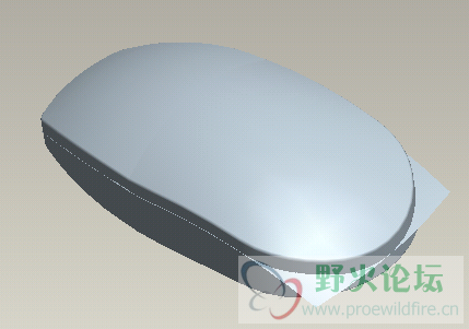

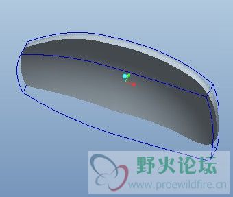

不知道哪里不封闭了,就是无法成功,谁帮看看哪里出问题了?不胜感激……

应该需要一个封闭的曲面才可以切除实体吧!

发表于 2010-9-23 18:57 | 显示全部楼层
看看各曲面合并成一个曲面没有。

发表于 2010-9-23 19:43 | 显示全部楼层
你把曲面弄宽点,超过实体就行了
