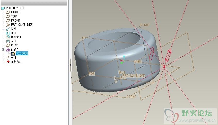

还请各位看看  我是先投影到曲面 然后阵列投影 选择的是轴阵列  偏距拉伸投影曲线后 进行阵列 总是提示失败  怎么回事 或者应该怎么操作   有图的上图  能上PART的上PART  谢谢   9999.jpg

应该是选择轴不对

基准面和投影组到一起,应该可以的!

还没解决 同志门帮忙看看吧 最好有PART

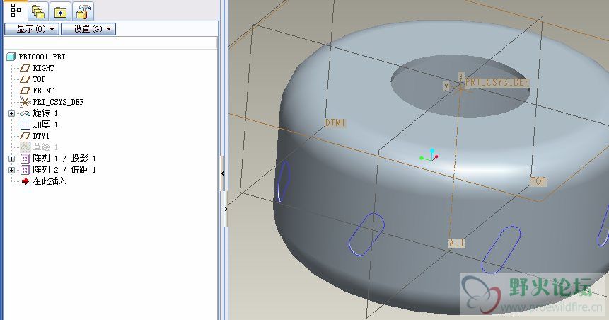

来看看我的~

楼上的应该是正确的

你也可以复制·旋转。再阵列。
