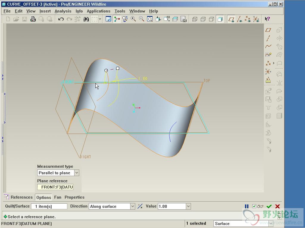

以下是4.0里的用fan偏移曲线的功能:

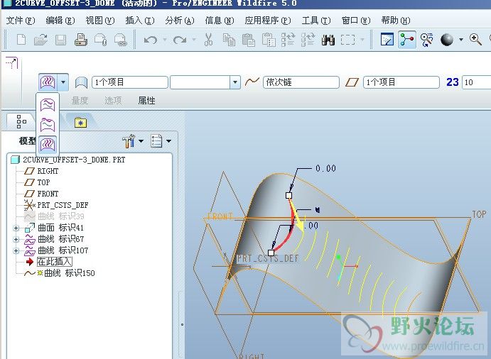

在5.0里打开4.0的图形,能找到fan命令:
在5.0里重新做这个图形,找不到命令了:

那是扇曲线,曲线偏移的一种。
默认的是不显示的,config中做如下配置即可:
enable_offset_fan_curve          yes
