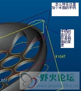

发表于 2010-9-22 20:59 | 显示全部楼层
拉伸然后倒圆角
或者直接旋转
——都可以啊

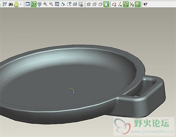

发表于 2010-9-23 01:06 | 显示全部楼层
part我就不传了——估计你打不开
你的看样子是2001的

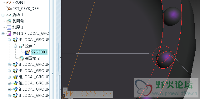

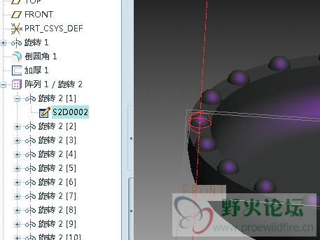

2搂和3楼的  麻烦你门把你门的PART上传上来我看看行么 我的是4.0的 应该能检索你的PART. 2楼的我想看看你用什么方法做的手柄.3楼的我想知道你是怎么做出中间的阵列小球体的  还有是怎么保证球体的直径等于加厚的尺寸(碗厚)? 麻烦了. 谢谢 本人初学 刚上手  想多练练

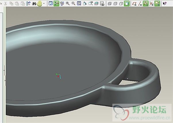

发表于 2010-9-23 09:41 | 显示全部楼层
手柄处先拉伸出一部分,然后偏移到曲面就可以了

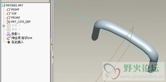

发表于 2010-9-23 09:56 | 显示全部楼层
锅我没画,手柄的画法给你。
图片1.jpg prt0001.prt.rar (35.89 KB, 下载次数: 4)

 楼主| 发表于 2010-9-23 14:56 | 显示全部楼层
楼上的 想请教您  麻烦问下  怎么保证 你扫描的椭圆长轴长度正好是碗的厚度 还麻烦你把锅和手柄 都做出来 我参考下  小弟新手  谢谢了
1609
1952
发表于 2010-9-23 16:37 | 显示全部楼层
回复 9# Q初行者Q 的帖子
进行截面草绘时,注意在“草绘”菜单中选取“参照”,再选择碗厚度的两个边,然后在绘制草绘截面,系统自动以碗厚度的两个边为参照(限制)。
