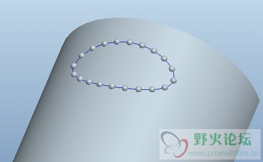

[求助] 请教一下各位了,怎么把小红球在那条投影曲线上陈列啊

是这样吗

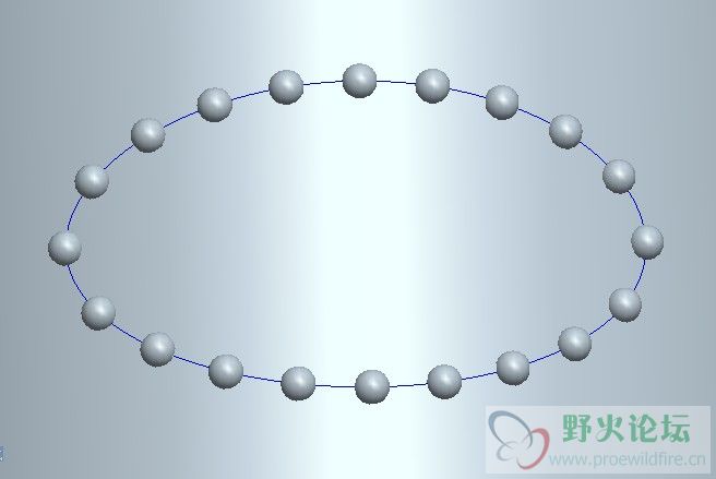

选择那条投影曲线,然后在编辑工具栏中点复制,再从编辑工具栏中点选择性复制,然后出现一个框,点选旋转变换一栏。然后选旋转中心轴,输入角度就可以了。

可以用填充阵列 沿着曲线(这个曲线自己在草绘模式下作 )再跟随曲面 就可以了

太感谢您了,大哥!!!
 楼主| 发表于 2010-9-26 08:46 | 显示全部楼层
嗯嗯就是这样的!!!

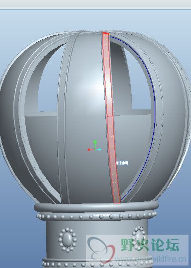

再请教一下了???
这个呢???怎么在那条红色的曲面中间陈列一个小球啊
