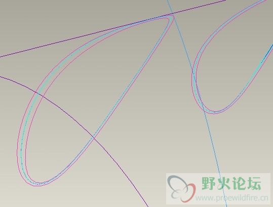

不知道是什么原因,今天倒了圆角,但好像不行。
请指教。谢谢!

 楼主| 发表于 2010-9-22 12:20 | 显示全部楼层
倒圆角不了 ?
倒圆角不了 ?

 楼主| 发表于 2010-9-22 13:48 | 显示全部楼层
如果真的倒出来了,中间的那条蓝色的边线是看不见的啊。

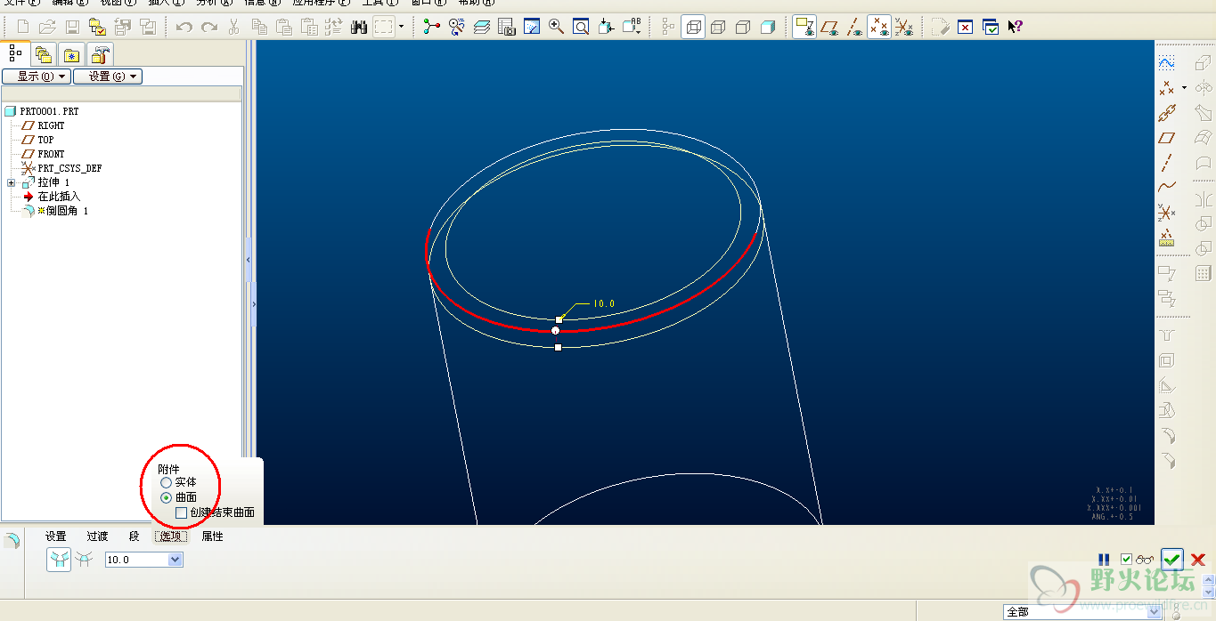

发表于 2010-9-22 15:31 | 显示全部楼层
呵呵!哥们你可能是将倒角界面中的曲面命令勾选了,如果选中它的话就直接倒成单独的曲面了!(如图片!)

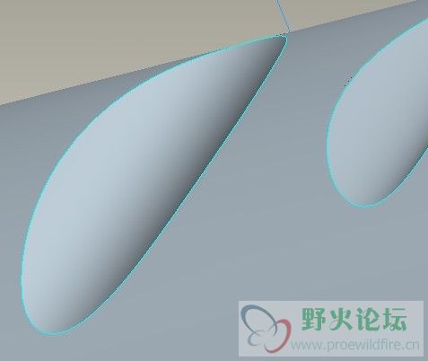

发表于 2010-9-22 15:32 | 显示全部楼层
看你那零件的颜色就知道应该是曲面!哈哈!
50
发表于 2010-9-23 08:42 | 显示全部楼层
你的零件是曲面,但倒角,倒的是实体,所以看不到。
