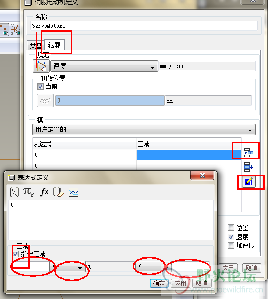

请大家指教一下,蜗轮带齿轮正反转怎么控制准确?传动比大到1000,最后面的齿轮只能旋转半个圈,然后停20秒后再回转,也就是往复运动,要想仿真精准的话,具体怎么样设置伺服电动机?

自己设定一个函数来控制电机的旋转

 楼主| 发表于 2010-9-22 20:30 | 显示全部楼层
谢谢!地方是找到了,不知道好不好用,还没用过,不知道用法啊。
