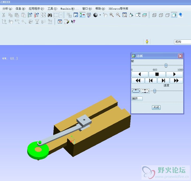

发表于 2010-9-21 16:05 | 显示全部楼层 |阅读模式
看图档,应该看得懂。可惜,我传不了图档。QQ吧348567927

发表于 2010-9-21 16:36 | 显示全部楼层
创建两条辅助轴线,用滑动杆命令进行装配

发表于 2010-9-21 21:46 | 显示全部楼层
用销钉连接就可以

发表于 2010-9-23 14:19 | 显示全部楼层
先装滑块、回转体。滑块用滑动杆连接装配,回转体用销售钉连接装配;
再装连杆  连杆一端装在滑块上,用销钉连接;再添加一个连接--圆柱,把连杆的另一端装在回转体上。
