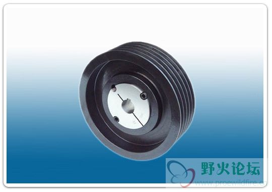

各位大虾:一般电机采用带传动时,轴端接锥套,再锁紧皮带轮.
一般情况锥套的大端朝向是远离电机的,打紧内六角螺栓时板手在远离电机的一边.
SPA 3-112皮带轮的宽度比锥套大18mm,我想将锥套反过来装(大端朝靠近电机侧),这样在锥套移到电机轴端极限处时,皮带轮有18mm超出电机轴,利用那18mm的距离,补电机轴短的不足.
反过来装所增加的径向力矩应该是没问题的,但打紧内六角螺栓时板手就要在靠近电机侧操作(操作空间足够).
请问实际工程中有没有像我这样的安装方式,最好提供些成品机型的示例,图片等,谢谢!

下图正是我的情况:
电机在右边,皮带轮在左边,锥套的大端在左边,内六角螺栓在左边打进。
可见到它的宽度比锥套大,多出了一条槽的空间。
目前我想将锥套大端面朝右,这样那条槽就可以超出电机套,相当于加长了电机轴。但打紧内六角螺栓就要在皮带轮与电机之间操作了。(空间足够)
电机轴很粗,直径38,反装只是加大了小许力臂,力矩增加不大,而调小传动或采用两小轮传到比带来的力矩增加影响更大。下图的受力与我手头上的皮带轮反装后一样。
请问有没有这样的安装方式,谢谢各位的指点!
