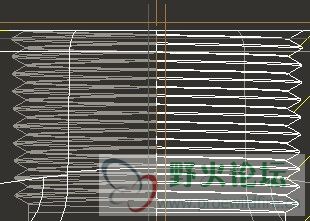

发表于 2010-9-21 15:15 | 显示全部楼层 |阅读模式
我的三维图转过来如附件1,怎么去除螺纹中间那些横线变成如附件2那样呢?
大侠帮忙,

发表于 2010-9-21 15:40 | 显示全部楼层
简化表示

发表于 2010-9-21 16:05 | 显示全部楼层
回复 楼主 xiayu0919 的帖子
话螺纹应该用修饰画。
插入-------修饰-------螺纹
这样的螺纹就内外两条线条。
爱尔兰咖啡
675
1030
发表于 2010-9-21 16:08 | 显示全部楼层
回复 楼主 xiayu0919 的帖子
如果其他地方有多余直线的话。
在工程图视图中点击右键-------边显示------试除直线
就OK 了。

 楼主| 发表于 2010-9-21 16:24 | 显示全部楼层
回复 6# knight5288 的帖子
怎么设置我隐藏线呢?具体点

发表于 2010-9-21 20:16 | 显示全部楼层
从中间剖一刀显示不就得了!

发表于 2010-9-22 12:49 | 显示全部楼层
双击视图-显示状态-无隐藏线、相切边不显示。
