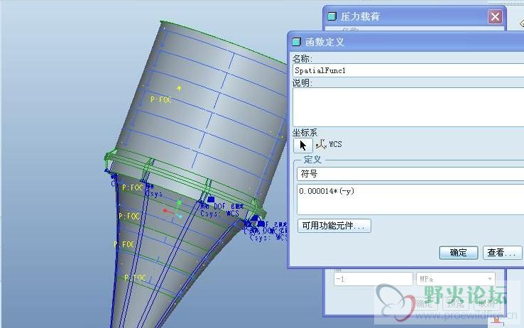

发表于 2010-9-21 13:02 | 显示全部楼层 |阅读模式
该如何用PRO/E进行强度分析?以前没接触过分析这一块,造型组装倒是用得较多。还有该怎么看那个分析结果?先谢谢各位!
153
386
发表于 2010-9-26 12:04 | 显示全部楼层
用壳分析,再建立于与深度有关的压力函数
水的压力函数关系为:0.00001*y,比例因子value输入1或-1(根据建模方向而定)
用6mm厚的钢板就可以了,为了保持刚性,最好加箍
下面给你一个模型,仅供参考,是物料仓模型,
