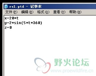

插入基准曲线,从方程,笛卡尔
x=20*t
y=2*sin(5*t*360)
z=0
然后再拉伸,截面进入草绘之后使用边
或者利用变截面扫描直接扫出来

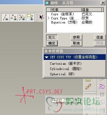

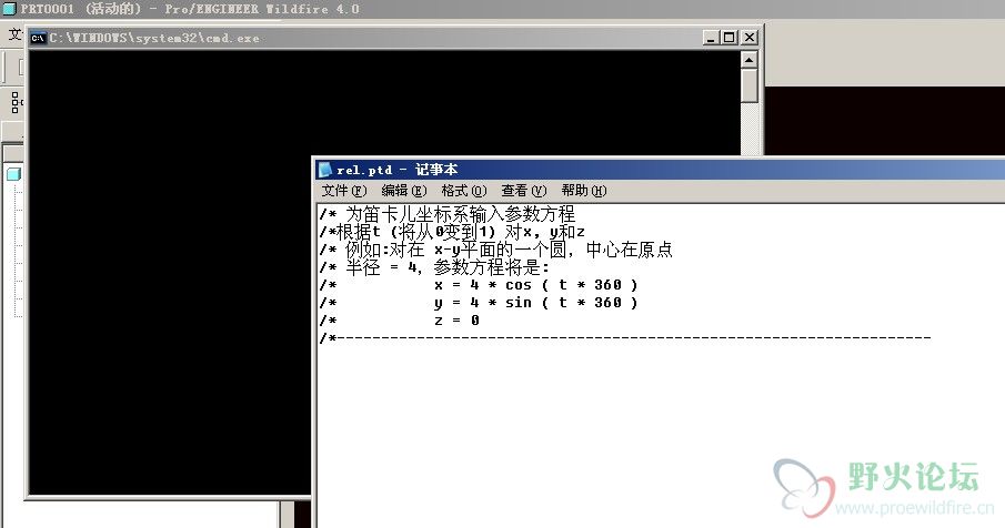

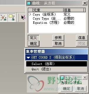

楼主 我用 二楼的人关系式给你做一遍
具体的  曲线 看你的关系式了
不用文字介绍也看懂了吧
点击 曲线   从方程
选取坐标系 后得到下图
选取笛卡尔坐标系 得到下图
删除原来的所有 把方程式复制进去然后点保存 再关闭记事本
得到此曲线
