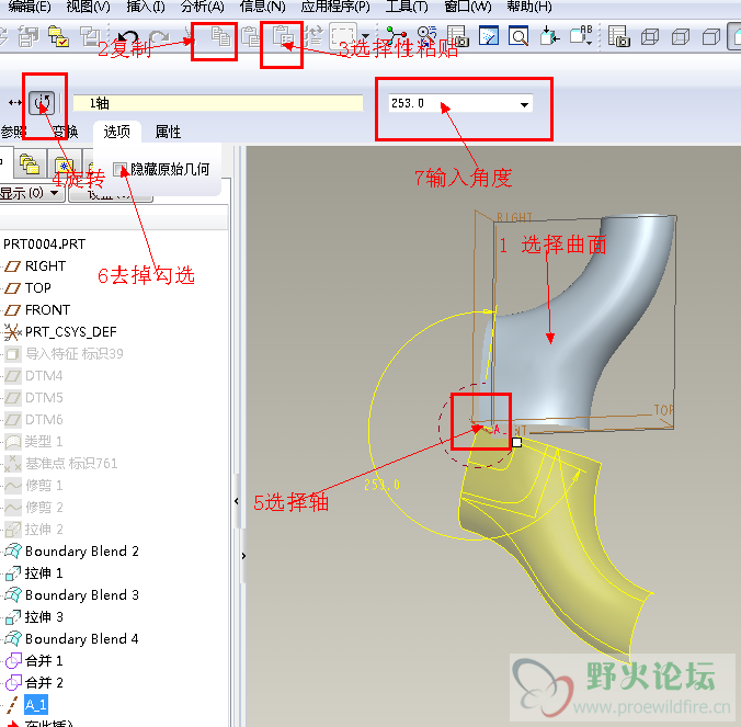

这个按轴阵列不可以吗?.....

以上做法是在直接阵列失败或者直接阵列再生超慢的情况下可以尝试的做法
