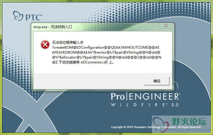

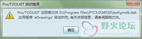

问题:
安装完成后,把
edrawing.for.patch.X86.exe或edrawing.for.patch.X64.exe(看你是用什么版本,32位的用X86,64位的用X64)
复制到<proe_install_dir>\i486_nt\obj\双击运行即可
不安装此破解,Pro/E 可以启动。
会出现下的提示:
[ 本帖最后由 224192765 于 2010-9-23 10:09 编辑 ]

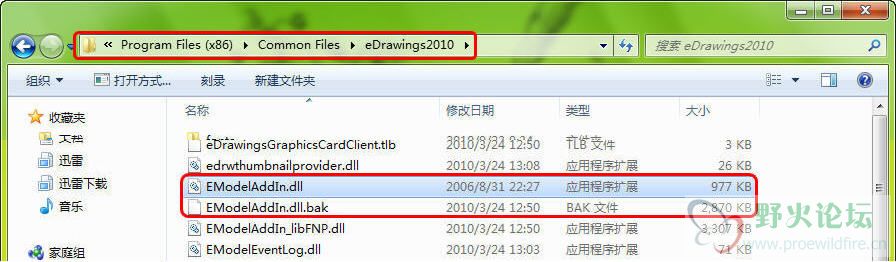

 楼主| 发表于 2010-9-23 10:11 | 显示全部楼层
破解的目录
[ 本帖最后由 224192765 于 2010-9-23 10:12 编辑 ]

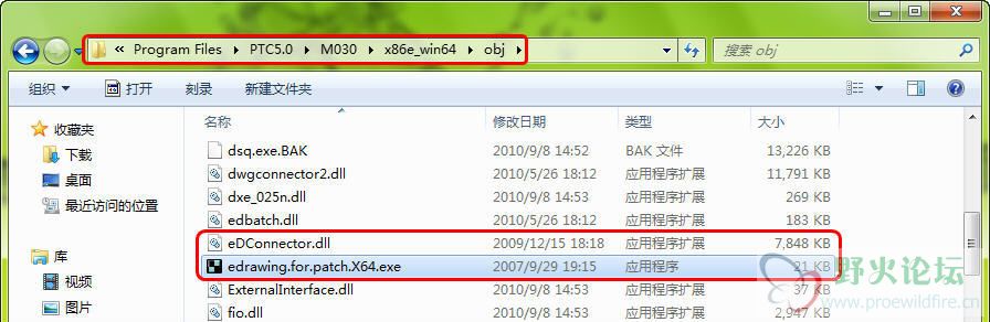

 楼主| 发表于 2010-9-23 10:15 | 显示全部楼层
edrawing.for.patch.X64.exe运行在<proe_install_dir>\x86e_win64\obj\目录
EModelAddIn.dll复制到C:\Program Files (x86)\Common Files\eDrawings2010

 楼主| 发表于 2010-9-23 10:21 | 显示全部楼层
单独可以运行
