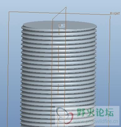

绘制螺纹时仅圆截面可行,变成其他截面接出错,为啥?请指教!
先开始绘制的圆截面螺旋切口:

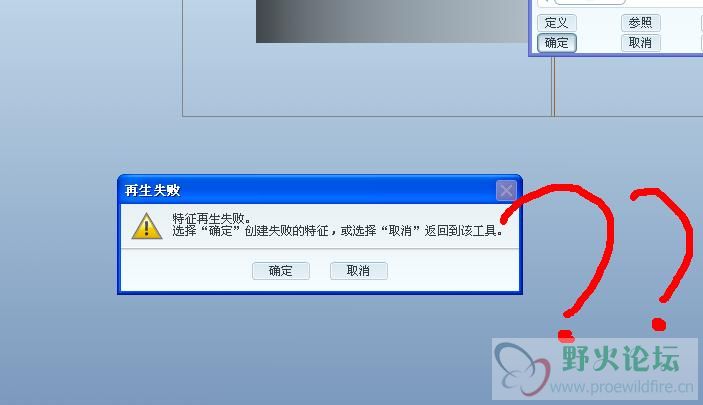

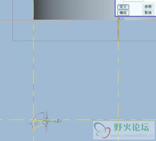

重新定义截面为梯形:
确认就出错!!!

自相交了Maybe
把尺寸改小一点就OK了

 楼主| 发表于 2010-9-21 10:47 | 显示全部楼层
谢谢,已经尝试过了,改了很小,比原来的圆还小,都不行

传Part吧,比较容易查找原因

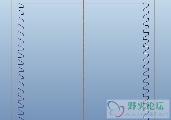

发表于 2010-9-21 12:16 | 显示全部楼层
因为标准的螺纹不是这样子的,标准的螺纹形状是梯形的,要在螺旋扫描加入关系式控制就可以绝对理论的标准螺纹

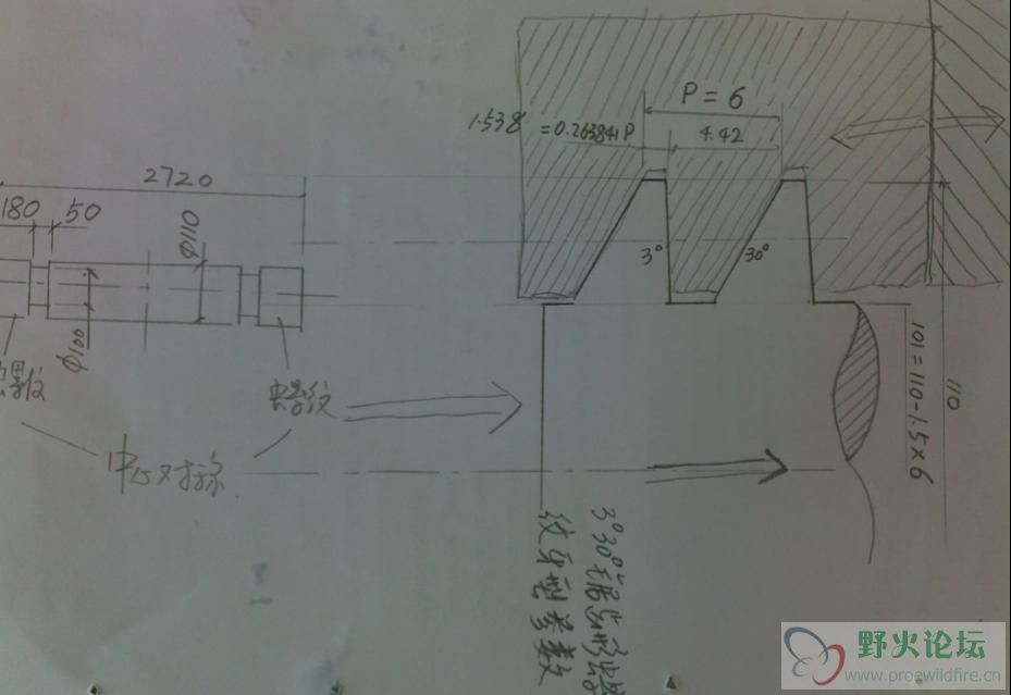

结构如下,就是画不出,高手指点下
337
410
发表于 2010-9-21 12:43 | 显示全部楼层
这样啊更简单了,我以为是标准螺纹,PRT全部是5.0的。我电脑就5.0的公司也是5.0
prt0001.prt.rar
46.54 KB, 下载次数: 11
标准螺纹.prt.rar
47.23 KB, 下载次数: 11

 楼主| 发表于 2010-9-21 13:04 | 显示全部楼层
为什么我画就出错
人才啊,谢谢
