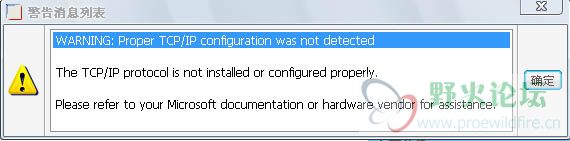

最近打开PROE出现了一个这样的消息列表,看不懂,也不知道怎么解决

你是不是用了无线网卡?

检查下你的设置,要把网络连接设置启用,网络设置禁用时proe是打不开。

我没用无线网卡啊,而且包括本地连接,电脑内置的无线网络都是在启用状态,可还是打不开。。急啊~~~~~~~~~··

协议配置未检测到,检查你的网络属性里的配置
