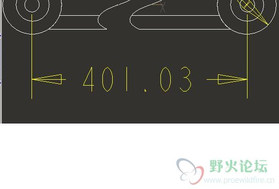

你看我的标注是这样的  尺寸数字是在中间的
我想让尺寸显示在尺寸线的上面并居中
请指教

 楼主| 发表于 2008-4-29 16:17 | 显示全部楼层
我想就是个标注样式的不同  就是不知如何改  可能挺麻烦
那就辛苦您了。

发表于 2008-4-29 16:59 | 显示全部楼层
文件 属性 绘图选项里面设置text_orientation parallel

 楼主| 发表于 2008-4-29 18:06 | 显示全部楼层
text_orientation parallel   要的就是这个 我找了半天没找到
论坛里也许很多 但是不好找  关键字 不容易输
一般我是先找论坛里有没有  实在难找的 我就发贴问。遇到热心的会给个连接
再次感谢版主的热心帮忙。
