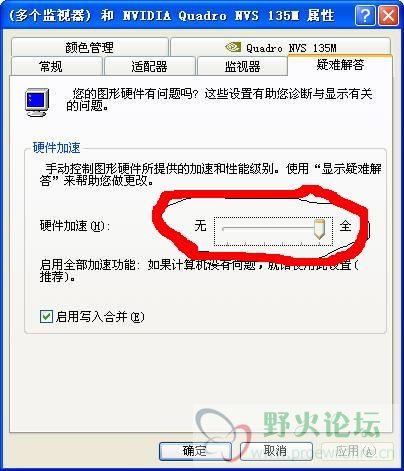

发表于 2008-4-29 14:52 | 显示全部楼层
把显卡的视频加速拉达最大
[ 本帖最后由 gzing 于 2008-4-29 14:54 编辑 ]

 楼主| 发表于 2008-4-29 15:26 | 显示全部楼层
请问上面的属性如何(在哪里)调出来??????、
