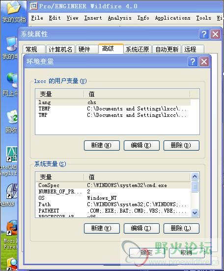

我安装了4.0,修改环境变量.新建---变量名:lang 值:chs,配置文件里把menu_translation的值为yes。可是仍然是英文菜单,怎样才能改为中文菜单呢?谢谢。

再新建一个系统变量:lang=chs,重新启动试试。
我以前碰到过一个2.0版本,就是这么解决的。

用文本编辑器打开 bin 目录下 proe1.psf , 在最后面加入一行
ENV=LANG=CHS
试下

又覆盖安装了一次(速度挺快的),就成为中文菜单了。真搞不清楚是什么原因。

应该是你第一次安装设置环境变量后未重新启动!
以后不要重复回帖,否则扣分处理!
