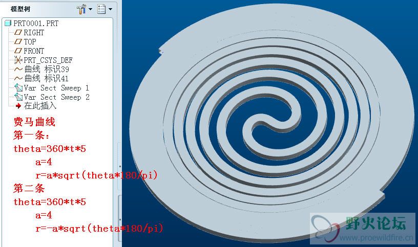

发表于 2010-9-20 13:51 | 显示全部楼层
那个要用关系式的!

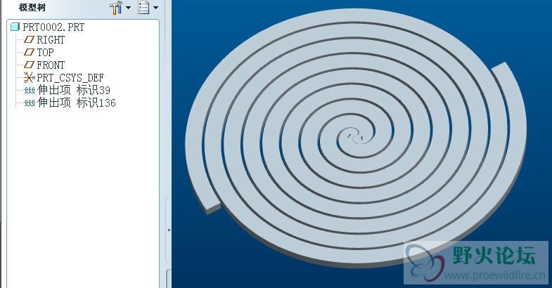

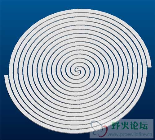

发表于 2010-9-20 14:09 | 显示全部楼层
帮你画了一个,只用螺纹扫描就可以了
wenxiang.prt.part1.rar (94.73 KB, 下载次数: 341) wenxiang.prt.part2.rar (33.63 KB, 下载次数: 264)

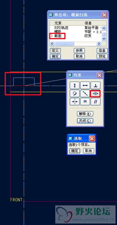

发表于 2010-9-20 14:19 | 显示全部楼层
既草绘的时候,截面下边的那个边,和front面使用重合约束,就可以了。
其余的你看我的prt应该都能看懂的!

发表于 2010-9-20 16:06 | 显示全部楼层
用螺纹扫描,截面约束平面的要做些。

发表于 2010-9-20 16:07 | 显示全部楼层
使用费马曲线,效果不太理想,期待关系式高手。
