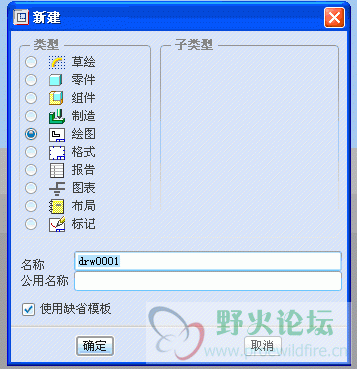

如何让工程图和零件图名称相关联,就是说我3D造型做好了之后,建立工程图的时候不要再自己输入了直接关联零件图名称!
就是图示处如何自动关联刚刚画好的零件图名称?(我看SW就可以!每次输入太麻烦了)

发表于 2010-9-20 10:56 | 显示全部楼层
不用管它,保存工程图的时候  在右侧可以选择模型名称,这样就省事了

发表于 2010-9-20 14:47 | 显示全部楼层
出图命名只能复制再粘贴,想您说的那种好像不行哦

 楼主| 发表于 2010-9-20 17:23 | 显示全部楼层
真的不行啊! 怎么可以搞出来啊!那样也太麻烦了!SW就可以的

发表于 2010-9-20 20:21 | 显示全部楼层
听师傅讲过,好像是在这个窗口中不要使用缺省模板,下一个窗口中选中“复制相关绘图”复选框。不过需要你配置好绘图模板等。

发表于 2010-9-23 00:57 | 显示全部楼层
这样应该不行的只能录入吧

发表于 2011-1-19 22:54 | 显示全部楼层
就是建立同名工程图文件的问题,告诉你,现在还不行,包括5.0的。
自己写吧。
