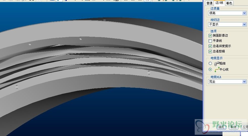

各位大侠,我用的是3.0版本,我画圆柱时放大了看圆柱的边都是一段一段线段组成的,我已经将模型显示里的边改成很高了,该怎么设置才能使圆柱的边放大了看还是圆的呢,企盼高手指点

 楼主| 发表于 2010-9-20 14:54 | 显示全部楼层
我的笔记本cpu是i5的,显卡是310,模型设置也改了,可是放大了看还是呈线段状的
期待高手指点

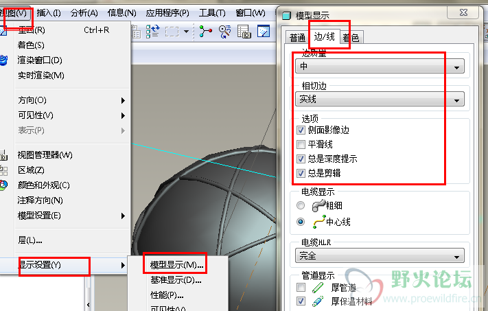

proE模型显示的边线质量可以通过config.pro设定默认very high:
edge_display_quality very_high
着色的质量我现在只能手动。你尝试调整到8-10
473
575

发表于 2010-9-20 21:53 | 显示全部楼层
你在SHADE模式,调整边线显示质量,当然没感觉了。
往右翻一格,就是着色显示质量的调整。
