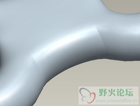

[求助] 8字形接面处怎么弄的不圆滑啊??请指点高手们一二

 楼主| 发表于 2010-9-20 00:33 | 显示全部楼层
怎么没人帮忙指正啊?求高人指点!

发表于 2010-9-20 09:08 | 显示全部楼层
在做边界的时候设置边界条件约束为相切就好了,你这里明显没有相切就会有一条线出来
 楼主| 发表于 2010-9-21 19:23 | 显示全部楼层
说句实话  我真的不知道边界的那些约束到底是怎么一回事,小弟不才  还望多加指教   谢谢
