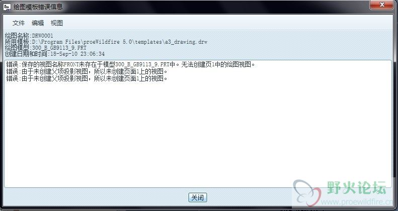

[求助] 各种国标库的零件怎么不能生成3视图呢?
发表于 2010-9-18 23:08 | 显示全部楼层 |阅读模式
如题
跳出的错误如下图示:
错误提示
错误提示

发表于 2010-9-19 01:31 | 显示全部楼层
因为你缺少了主3D坐标

发表于 2010-9-20 11:56 | 显示全部楼层
你要在国标零件中加入剖面,因为你的模板里确定了剖面名称,但是下载的零件没有画剖面
发表于 2010-9-20 20:33 | 显示全部楼层
因为模板里调用的试图名称在你的模型里不存在,在视图定向里增加一个视图,命名为 front 即可
