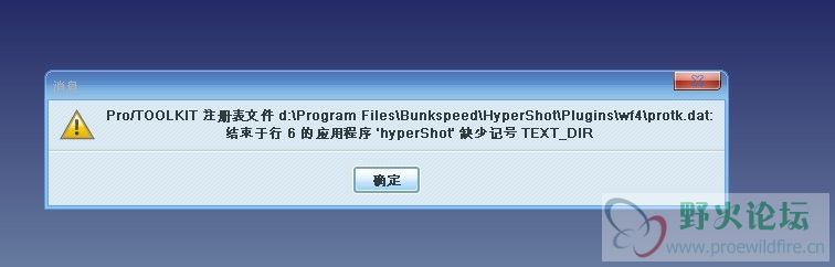

发表于 2010-9-18 11:55 | 显示全部楼层 |阅读模式
怎么解决啊

发表于 2010-9-18 13:03 | 显示全部楼层
不要装在带中文的目录下,换个非中文目录安装就OK。

 楼主| 发表于 2010-9-18 13:52 | 显示全部楼层
没有装在中文目录下面啊

发表于 2010-9-18 18:37 | 显示全部楼层
把HYPERSHOT 安装OK的程序文件夹wf4内的protk.dat文件复制到proe的安装目录之xxx\text文件夹内应该就可以了!

 楼主| 发表于 2010-9-19 07:46 | 显示全部楼层
回复 5# czf 的帖子
谢谢了,问题已经解决! 大哥好厉害
