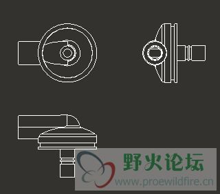

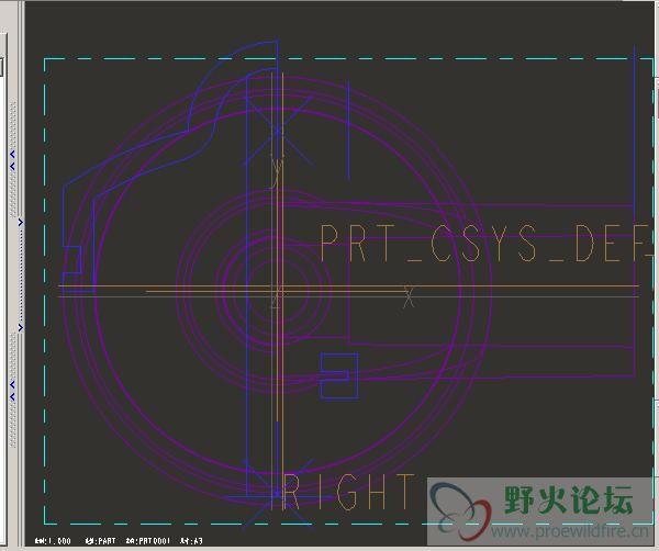

proe工程图 中 有好多蓝色的线  是造型的时候用到的实体命令 已经隐藏但是在proe出出来的工程图中还是有显示只是以蓝色的线条显示,研究半天无果  特来求教
附图

发表于 2008-4-29 11:48 | 显示全部楼层
实体显示那个··你换成无隐藏线显示··看看能不能隐藏掉蓝线

 楼主| 发表于 2008-4-29 12:04 | 显示全部楼层
不行的 我试过了

 楼主| 发表于 2008-4-29 16:14 | 显示全部楼层
我用的是proe2.0
模型是iges转过来的,
那些蓝线应该是做图时隐藏的 和proe中的隐藏不是一个意思。
不知如何弄去,借了好多书  没有结果。

发表于 2008-4-29 19:08 | 显示全部楼层
回复 5# 的帖子
文件传上来帮你隐藏

 楼主| 发表于 2008-4-30 10:10 | 显示全部楼层
好的  马上上传  不过还请  做好了帮忙说下做法

发表于 2008-4-30 13:55 | 显示全部楼层
在绘图模块里把“INTF_BLANK”图层隐藏即可!

发表于 2008-9-6 20:45 | 显示全部楼层
做个图层也可以
发表于 2011-3-6 08:52 | 显示全部楼层
原帖由 wyw9898 于 2008-4-30 13:55 发表
7166
7167
INTF_BLANK是什么样的层,它是用来干么的?
