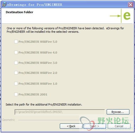

PROE 绿色版 安装 edrawings 的方法!!
安装时,如图所示,人工指向你的绿色版PROE 的目录,
安装并破解edrawings.
完成以后
将 protk.dat 文件拷贝到 绿色版 proe 下的text 目录就行了.

 楼主| 发表于 2010-9-18 08:07 | 显示全部楼层
附件 edrawings-setup.rar
就是 protk.dat  的压缩包!
我在XP和 WIN7下测试了一下,都正常,
各位同志,可以测试一下,反馈一下情况!!

发表于 2010-9-18 09:22 | 显示全部楼层
这种方法对于只安装edrawings这个插件的人有效,对于已安装其他插件的人不好,因为protk.dat里的内容会覆盖原来的protk.dat,造成其他插件不可使用

发表于 2010-12-20 13:40 | 显示全部楼层
如果做这个绿色版本之前没有装过EDRAWING,这种方法就不管用,因为安装版的proe在注册表里有注册,再安装EDRAWING的过程中会安装一个eDConnector.dll文件到proe安装目录下的\i486_nt\obj目录内,你直接拷贝一个protk.dat会提示你挂载插件失败的,所以还需要有eDConnector.dll才行,如果你用过edrawings for proe的破解就知道,他会提示找这个文件的,对于已有别的插件的proe  protk.dat也不能简单的拷到那个目录里,可以用记事本打开然后对他合并,这样不会影响到别的插件使用
