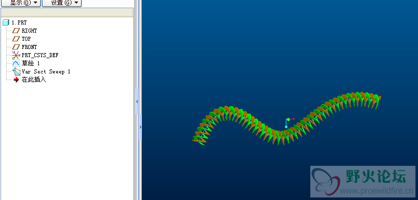

发表于 2010-9-18 09:47 | 显示全部楼层
用可变剖面加关系做,随便画了一个双绞线的,楼主看看是不是你想要的
2.prt.rar

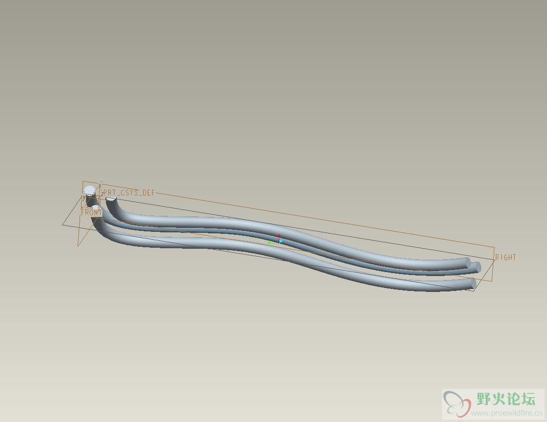

发表于 2010-9-18 11:03 | 显示全部楼层
变截面扫描~
1.prt.rar
65.98 KB, 下载次数: 240

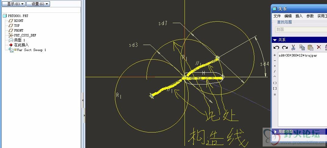

发表于 2010-9-18 14:05 | 显示全部楼层

发表于 2010-9-19 09:25 | 显示全部楼层
回复 6# 不解 的帖子
要使用关系式做,用论坛的搜索功能先找一找有关关系式的教程。
