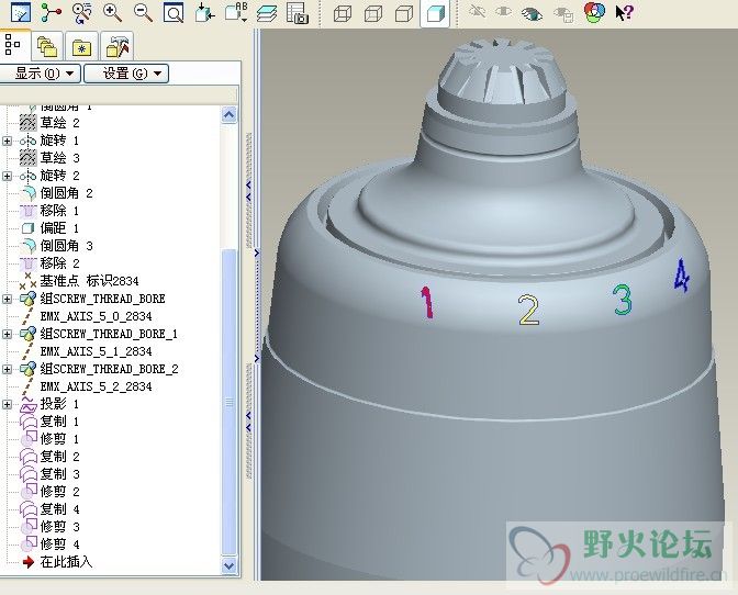

如何在物体表面加上文字 符号等
比如说手机按键上的1,2,3,4
那个既不能用切也不能突出来
有什么好的办法能加上去
还能很好的渲染出效果来
万分感谢

投影 包罗都可以

楼上说的投影也行,直接点击零件实体表面进入草绘模式中去选择文字工具直接输入也可以!去试试吧!

投影没有颜色图案,没用的啊

曲面上面可以通过偏移功能建立文字和图标啊!
先在曲面旁边建立基准面,再在上面草绘你要的文字或图标,再选中曲面 -编辑--偏移--选参照上面图标的第二项---再点参照里面的草绘。后面的就不讲你都会明白

你先投影出线!  再用边界混合 做出面   然后可以对 面 进行着色啊!
这是有点麻烦··哈哈··
当然 你也可以不使用“边界混合”!  你可以 复制产品表面   然后用你刚才投影的线  对其进行 修剪啊!也可以得到 你想要的 数字面!  然后再对面 着色!  也是有点麻烦···
