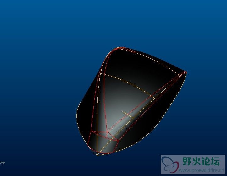

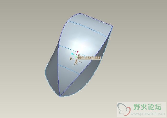

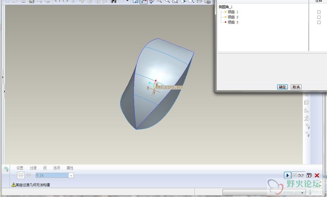

我在网上看到了别人做的鼠标.我下载了也用这PROE一步步地做.可是做到要圆角就做不下去了.一直是"某些过渡几何无法构建"..哪个高手帮帮要怎么做呀..
[ 本帖最后由 holyvghost 于 2010-9-17 21:55 编辑 ]
这个原来的人做的.我也那样做了.也分了多个半径了的.还是做不出来

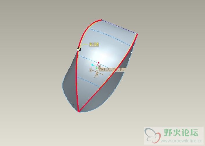

尖端处(就是上图中的最下端)无法构建圆角
可以用变半径的,尖端处R=0

能 说清楚点么.那个R=0怎么改呢?

用可变半径,在圆角里

尖点那里有切过,先两边可变圆角,头部在全园角,在倒个小点圆角。
